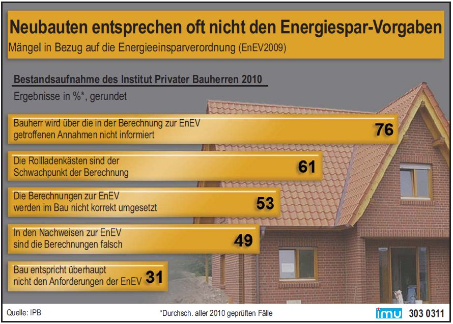

 „Von den politisch gewünschten Vorgaben sind deutsche Neubauten immer noch weit entfernt.“ Diesen Schluss zog das Vorstandsmitglied des VPB (Verband Privater Bauherren), Klaus Kellhammer, aus einer Studie, die der Verband nun bereits zum zweiten mal in Auftrag gegeben hatte. „Die Ergebnisse der Untersuchung des von uns beauftragten Instituts Privater Bauherren (IPB) sind etwas besser ausgefallen als vor zwei Jahren, aber nach wie vor ernüchternd“ stellte er in einer Pressemitteilung des VPB fest. Die Studie ergab, dass die Resultate der Studie im Vergleich zur Erhebung 2008 etwas besser geworden sind, der private Bauherr erhält aber im Normallfall immer noch nichts das, was er bezahlt.
Untersucht wurden insgesamt 5.231 Bauvorhaben, die von EnEV-Sachverständigen in den VPB-Regionalbüros bundesweit betreut wurden. Die leichten Verbesserungen führt der Verband Privater Bauherren auf die inzwischen in vielen Fällen vorgeschriebene Sachverständigenberatung zurück. Wer Gelder der KfW-Bank beantragt, der muss sich in der Regel vom Bausachverständigen beraten lassen. „Das schlägt sich positiv nieder“, erklärt Bauherrenberater Kellhammer. „Die KfW hat hier die richtigen Konsequenzen aus unseren Untersuchungen vor zwei Jahren gezogen.“
Trotzdem bleibt die Bilanz der IPB-Untersuchung niederschmetternd: Der private Bauherr bekommt im Normalfall immer noch nicht, wofür er bezahlt. „Im Gegenteil: Rund 30 Prozent aller Neubauten entsprechen überhaupt nicht den Anforderungen der Energieeinsparverordnung“, erläutert der Bausachverständige. Fast die Hälfte (49,23 Prozent) aller EnEV-Nachweise sind falsch berechnet. In 53,1 Prozent der untersuchten Fälle wurden die Berechnungen zur Energieeinsparung auf der Baustelle technisch nicht korrekt umgesetzt. „Zum Beispiel werden häufig schlechtere Dämmstoffe verwendet, als den Berechnungen zugrunde lagen“, kritisiert Klaus Kellhammer. „Das führt natürlich in der Realität auch zu schlechteren Dämmwerten.“
„Ganz besonders beliebt ist es auch, Maßnahmen zur Aufbesserung der energetischen Werte in die energetischen Berechnungen einfließen zu lassen, ohne diese am Bau tatsächlich auszuführen. Spitzenreiter ist hier die oftmals fehlende geprüfte Dichtigkeit (Blower-Door-Test), gefolgt von besonderen Maßnahmen zur Vermeidung von Kältebrücken (verminderter Wärmebrückenzuschlag). Das führt natürlich in der Realität auch zu schlechteren Dämmwerten und die energetischen Standards, wie beispielsweise ein „Effizienzhaus 70″, werden nicht erreicht. Die Folge: Das neue Haus verbraucht mehr Energie als auf dem Papier versprochen.“
„Fast jeder zweite Bauherr nutzt sein Haus wegen fehlender Informationen energetisch kontraproduktiv! Nicht einmal jeder vierte Bauherr wird in die energetischen Annahmen seiner Immobilie unterrichtet“, beobachten der VPB-Bausachverständige und seine Kollegen bundesweit. Das ist kein Wunder, denn rund drei Viertel aller Einfamilienhäuser werden heute schlüsselfertig gekauft. „Diese Häuser sind bereits fix und fertig geplant, wenn der Käufer den Vertrag unterzeichnet, die spätere Anpassung an die Wünsche und Bedürfnisse der Bewohner beschränkt sich in der Regel auf die Auswahl von Böden und Fliesen. Eine Ausrichtung der Planung an den Heizgewohnheiten und Nutzungswünschen der zukünftigen Bewohner ist nicht üblich – und wird, so stellen wir beim VPB fest, von den Käufern bislang auch nicht nachgefragt.“
