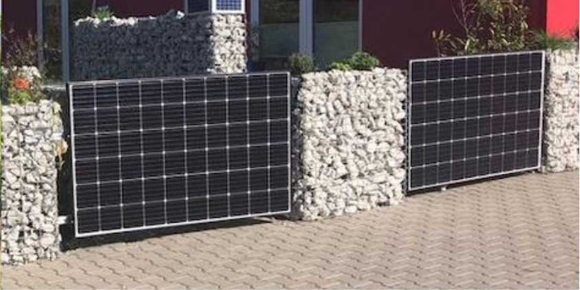

Energie sparen ist ein Thema, das in der gesamten Bevölkerung heiß diskutiert wird. In diesem Zusammenhang kommen auch Mini-Solaranlagen immer mehr ins Gespräch. Diese „Stecker-Solargeräte“ können beispielsweise auf dem Balkon aufgestellt werden und die klassische Stromversorgung ergänzen.
Was ist ein Stecker-Solargerät?
Untrerschied zur Photovoltaik-Anlage
Voraussetzungen und Kosten für eine Stecker-Solaranlage
Wie sicher sind Stecker-Solargeräte
Anmeldepflichten
Muss der Mieter den Vermieter informieren
Haftung des Mieters
Stecker-Solargeräte werden auch als Mini- oder Plug & Play-Solaranlagen oder Balkonmodule angeboten. Ihr Vorteil: sie sind so klein, dass sie an der Balkonbrüstung angebracht werden können. Dabei erzeugt ein Solarmodul aus Sonnenlicht Strom, der von einem Wechselrichter in „Haushaltsstrom“ umgewandelt wird, der mit einem Stromkreis verbunden wird. Normalerweise reicht hierfür der Anschluss der Anlage an einer Steckdose des Haushalts. Zunächst wird dann der selbst erzeuge Strom verbraucht. Reicht diese nicht aus, wird „normaler“ Strom zugeführt. Wichtig: Alle Stromkreise, die mit dem eigenen Strom versorgt werden müssen über einen gemeinsamen Zähler abgerechnet werden.
